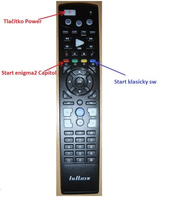

Krok 3 .
Výber verzie sw pri štarte :
Zapnite prijimač , na displayi sa zobrazi informacia o verzii hw , teda namiesto Lx:XX tam uvidite nápis bud 7119 ,alebo 7819 . Počas tohto nápisu máte možnost vybrat typ sw , do ktorého chcete naštartovať !
Červené tlačitko na dialkovom - kratke stlačenie , zavedie sw enigma2 -Capitol vo flash
Modré tlačitko na dialkovom - kratke stlačenie - zavedie originálny fw vo flash
Na dialkovom sa jedná o tlačitka určené pre txt - teda farebné tlačitka v rade . Nie tlačitko power ,alebo record !!!
Štart originálneho sw :
Originálny sw vždy štartuje do standby modu ! Teda naštartuje a vypne sa do standby ! Je potrebné ešte krátkym stlačenim tlačitka power na dialkovom spustit prijimač. Kto chce štartu do standby zabránit môže počas zobrazenia loga originálneho fw na TV , stlačit krátko tlačitko Power na dialkovom - potom naštartuje do plnej prevadzky .
Prechod z jednej verzie do druhej :
Z originálnej verzie do Capitol enigma2 - dlhé podržanie tlačitka Power na DO a potom počas štartu vybrat (červene tlačitko) a štartuje Capitol enigma2 .
Z Capitol enigma2 do originalneho fw - Menu - vypnút- Reštart ,alebo hlboky spánok a potom pri štarte vybrat modrým tlačitkom štart originálneho sw.
Prijimač si pamäta naposledy použivany sw, volbu typu sw nieje potrebné vždy po štarte vykonat ! Volba typu sw sa robi len pri uvažovanej zmene !

Krok 3 .
Príloha dialkove_2015-02-04.jpg nebola nájdená
