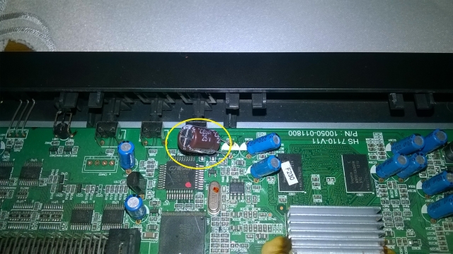

Zdravim vsetkych. Po cca 3 rokoch dosluzil hdbox 7110 .
Zavada : prijmac nestartoval - cierna obrazovka, ked nastartoval tak isiel aj hodinu, ale pri prepnuti na iny kanal opät cierna obrazovka, a po restarte uz nenabehol vobec.
Po otvoreni prijmaca a preskumani som objavil kondenzator ktory bol mierne ale velmi mierne napuceny, ledva to bolo poznat.
Oprava bola jednoducha a lacna. Vymenil som kondenzator v kruzku a pripajkoval ho priamo z vrchnej strany plosaku.
Prijmac funguje uz tyzden bez problemou.
Vsimol som si ze chip s chladicom sa pomerne hreje. Ten chladic mohol byt kludne aj trojnasobne väcsi kedze je tam dostatok miesta. Tak nad cip s chladicom este uvazujem primontovat maly 12v ventilator, ale napajanie ventilatora obmedzim na cca 8 voltov aby sa pomali tocil a nehucal zbytocne.
