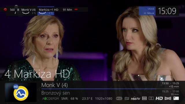

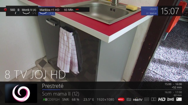

22 feb 2022 15:22 - 22 feb 2022 15:31 #26042 od mod
Odpoveď od mod na tému Nahrávanie Gigablue UHD Quad 4K
Testli sme to teraz  a nemáme problém.
Image OpenATV 6.4 (naša ellano záloha - ovládače z 1.10.2021), načasovaná nahrávka cez CoolTV quide na Markíza +1 (Skylink) a prepnuté na Markíza.
Nahrávka začala (tuner B, kedže z tuneru A sa prehrávala stále Markíza +1) a dá sa prepínať aj na stanice z iného TP, aj na stanice z rovnakého TP a aj na stanicu, ktorá je nahrávaná.
Prikladám foto
Posledný krát upravené:22 feb 2022 15:31 mod
