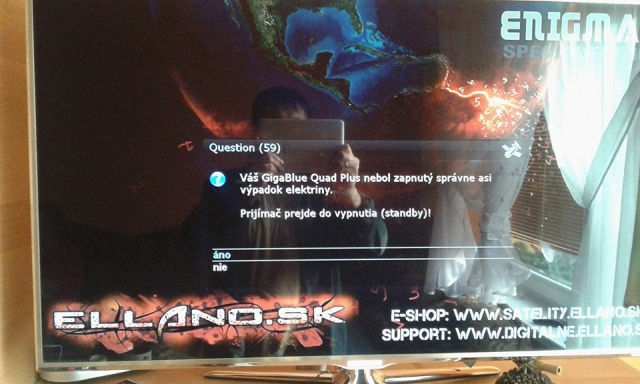

Dobrý deň .
prosím o pomoc s prijímačom Gigablue HD quad plus nedá sa mi spustiť. nedá sa to potvrdiť stále sa to dookola reštartuje .
posielam foto.
Ďakujem za pomoc
posielam foto.
Ďakujem za pomoc

Odpoveď od ZdenekMi na tému nejde spustit primač
Nejspíše bude potřeba nahrát znovu zálohu nebo nainstalovat image. Pokud máte přijímač od Ellano, tak prosím napište žádost o image na info@ellano.sk s číslem faktury nebo objednávky. Přijde vám mail s odkazem na stažení, ale bude to asi až zítra. Dneska je e-shop zavřený.

dobrý deň .dnes mi prišla záloha image len problém je že sa nespustí inštalácia - zložku som rozbalil naformátoval som USB kľúč nakopíroval zložku vypol som sat. primač vložil kluč a primač ho neberie. skúsil som aj druhy kľuč ani tak nejde len sa stále reštartuje.
prikladám video.
Za pomoc veľmi ďakujem.
prikladám video.

28 dec 2017 18:44 #21901
pro spuštění nahrání image se většinou musí ještě zmáčknout nějaké tlačítko, např. POWER. Ale liší se to různě od konkrétního typu přijímače.
Nevím jaký přesně máte. Koukněte sem digitalne.ellano.sk/magazin-7 a najděte tam článek s popisem image E2 pro váš přijímač. A na konci článku je pak přesný postup, jak nahrát zálohu. Zkuste to podle toho.

ano išiel som podla toho navodu ked sa zobrazi na dispei []IMAGE FOUND CONFIRM WITH OK ON FRONTPANEL TO FLASH[/b][/color] ma sa stisknut priamo na primači tlačidlo O.K ale mne to ani nevypisuje tu hlašku .
Pokud se nezobrazí příslušná hláška, tak přijímač nerozezná E2 na USB klíči.
1.) Zkuste případně ještě jiný USB klíč. Znovu ho naformátujete na FAT32.
2.) Zkontrolujte, že soubory jsou nakopírované na USB klíč včetně příslušné složky (přesně podle 1. bodu instalace v návodu). Soubory musí být na USB klíči včetně dané složky (nebo složek).
3.) Pokud máte k přijímači připojené ještě nějaké jiné USB zařízení (např. wifi adaptér), tak ho odpojte. Musí být připojený pouze USB klíč se zálohou.
4.) Zkuste případně jiný USB port, pokud ho přijímač má.
Mělo by to jí.
Mělo by to jí.

Odpoveď od ROMCO221 na tému nejde spustit primač
Ďakujem pekne.
nakoniec som to rozbehol.
