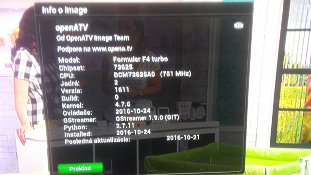

09 máj 2017 13:26 - 09 máj 2017 13:28 #21010 od Pitrisek
Odpoveď od Pitrisek na tému Displej Furmuler F4 Turbo
Príloha 20170509_132309.jpg nebola nájdená
Ahoj, v prílohe je foto, snáď postačí.

09 máj 2017 13:39 #21011 od GrgoPitic
Odpoveď od GrgoPitic na tému Displej Furmuler F4 Turbo
Ahoj podľa dátumu to bude OpenATV ver. 5.3 máš ju od ellano alebo stiahnutú priamo od OpenATV?
JA mám Enigmu OpenPli a mne nesvieti dióda pri používaní iba keď ho dám do standby režimu svieti červrná.
Používam, ale externé čidlo čo bolo v balení pri kúpe.
Prejavuje sa to už dlhšie, od začiatku alebo len teraz?

Ahoj, prístroj mám týždeň, e2 je pôvodná a prejavuje sa to od začiatku.
