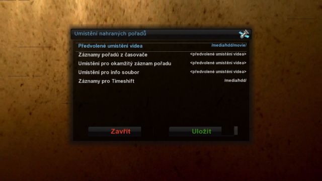

Nemáte ještě připojený nějaký jiný HDD, USB klíč ?
A ještě podívejte jestli je umístění nahrávaných programů nastavené na HDD

Ďakujem, konečne sa mi to podarilo, preskočil som nastavenie cesty. Ale je tu ďalší problém, že relácia sa najraje, ale neviem ju nájsť, v playliste sa mi neukazuje. Kam ukladá nahrávky? Aj tu treba nastaviť cestu?
23 apr 2017 18:56 #20940
Odpoveď od ZdenekMi na tému nahrávanie na externy HDD
Měla by se nahrát do adresáře, který je nastavený v tom obrázku dole na prvním řádku.
Zkuste ale nastavit jen /media/hdd/.
Já to mám na Vti, ale u vás se nejspíše bude defaultně nahrávat je do /media/hdd/.
To by mohlo pomoct.
To by mohlo pomoct.
