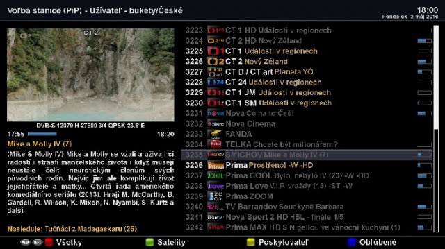

Vdaka za odpoved, naozaj PIP ide napr. STV1 a STV2 sa zobrazia bez problemov. Co ma matie je, ze niekedy som dostal "Nie je volny tuner." chybu, inokedy len cierny stvorec.
Myslim ze ked prepinam PiP v OSD mam pekne zvyraznene programy, ktore by som mohol zobrazit v malom obraze (priloha), avsak nie vsetky zvyraznene vzdy idu (cierny stvorec). Ked som skusil kombinaciu CT1 SM / Prima tak to najprv neslo (cierny stvorec), teraz to zobrazuje PiP bez problemov. :S

Odpoveď od ZdenekMi na tému Nastevenie pre PiP
Jen černý obraz - to vypadá, že někdy se nespustí dekódování. Nebo to trvá delší dobu.
Ale jen spekuluji, tento přijímač ani modul nemám.
