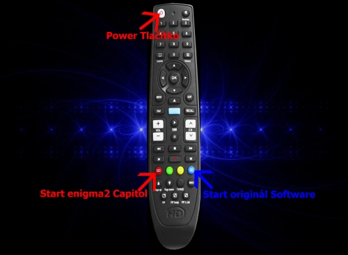

Krok 3.
Výběr verze sw při startu:
Zapněte přijímač, na displeji se zobrazí informace o verzi hw, teda namísto Lx:XX tam uvidíte nápis bud 7119. Počas toho nápisu mate možnost vybrat typ sw , do kterého chcete nastartovat !
Červené tlačítko na dálkovém - krátce stláčeni , zavede sw enigma2 -Capitol do flash
Modré tlačítko na dálkovém - krátce stláčeni - zavede originální fw do flash
Na dálkovém se jedna o tlačítka určené pro txt - teda barevné tlačítka v radě . Ne tlačítko power ,anebo record !!!
Start originálního sw:
Originální sw vždy startuje do standby modu! Teda nastartuje a vypne se do standby ! Je potřebné ještě krátkým stláčením tlačítka power na dálkovém spustit přijímač. Kdo chce startu do standby zabránit múze počas zobrazeni loga originálního fw na TV , stlačit krátce tlačítko Power na dálkovém.
Přechod z jednej verze do druhé :
Z originální verze do Capitol enigma2 - dlouhé podržení tlačítka Power na DO a potom počas startu vybrat barevným červeným tlačítkem a startuje Capitol enigma2.
Z Capitol enigma2 do originálního fw - Menu - vypnout- Restart, anebo hluboký spánek a potom při startě vybrat modrým tlačítkem start originálního sw.
Přijímač si pamatuje naposledy používaný sw, volbu typu sw není zapotřební vždy po startu vykonat ! Volba typu sw se dělá jen při uvedeni změny !

Krok 3.
Príloha jobi_2015-02-21.jpg nebola nájdená
Zapněte přijímač, na displeji se zobrazí informace o verzi hw, teda namísto Lx:XX tam uvidíte nápis bude 7119. Po čas toho nápisu mate možnost vybrat typ sw , do kterého chcete nastartovat!
Červené tlačítko na dálkovém - krátce stláčeni , zavede sw enigma2 - Infinity do flash
Na dálkovém se jedna o tlačítka určené pro txt - teda barevné tlačítka v radě. Ne tlačítko power, anebo record !!!
Originální sw vždy startuje do standby modu! Teda nastartuje a vypne se do standby ! Je potřebné ještě krátkým stláčením tlačítka power na dálkovém spustit přijímač. Kdo chce startu do standby zabránit múze počas zobrazeni loga originálního fw na TV, stlačit krátce tlačítko Power na dálkovém.
Přechod z jednej verze do druhé:
Z originální verze do Infinity enigma2 - dlouhé podržení tlačítka Power na DO a potom po čas startu vybrat barevným červeným tlačítkem a startuje Infinit enigma2.
Z Infinity enigma2 do originálního fw - Menu - vypnout- Restart, anebo hluboký spánek a potom při startu vybrat modrým tlačítkem start originálního sw.
Přijímač si pamatuje naposledy používaný sw, volbu typu sw není zapotřební vždy po startu vykonat! Volba typu sw se dělá jen při uvedení změny!

Krok 3.
Príloha jobi.jpg nebola nájdená
