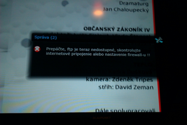

11 feb 2014 20:21 #7938 od tomko
Odpoveď od tomko na tému Jobi CCcam klient
skusal som stiahnut picony za pomoci hdglass ale vyhlasilo skontrolujte ftp pripojenie alebo firewall" viem ze mam ripojenie OK ale co z tym firewall-om? dakujem
11 feb 2014 20:52 #7940 od ZdenekMi
Odpoveď od ZdenekMi na tému Jobi CCcam klient
Pokud používáš E2 HD Ready, tak příčinnou bude pravděpodobně stará verze HDGlass. Z flešky si tam přes USB nainstaluj tuto novou verzi www.digitalne.ellano.sk/media/kunena/att...3_all_2014-01-25.zip
11 feb 2014 21:34 #7942 od vaskee
Odpoveď od vaskee na tému Jobi CCcam klient
me to naopak nefungovalo s novymi verzemi. s verzi o dve niz od soucasne mi to slo.
ale staci to udelat zpusobem, jak jsem napsal. zaskrtnes to pole v dreambox editu a posles si tam, co chces. musi to byt *.png
11 feb 2014 22:05 - 11 feb 2014 22:33 #7943 od ZdenekMi
Teď jsem to právě na HDGlass 8.03 zkusil a picons stahovat jdou.
Třeba byl zrovna nějaký výpadek serveru, když jsi to zkoušel.

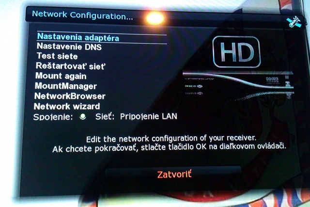

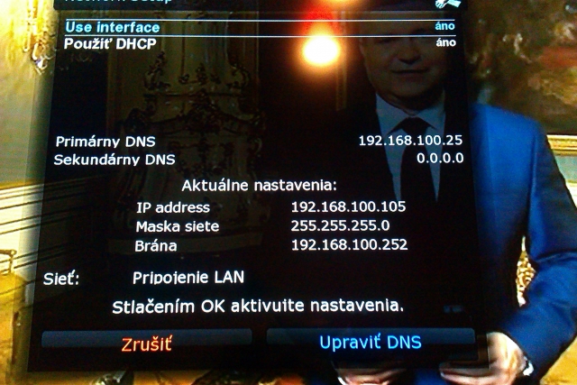

12 feb 2014 18:01 #7967 od tomko
pri stahovani my stale to iste vypisuje, vid priloha. nastavenie siete vid priloha

12 feb 2014 18:30 #7970 od ZdenekMi
Co máš za verzi E2? Starší Beta Blue Edition nebo novější HD Ready?
12 feb 2014 19:10 #7975 od tomko
hdready
