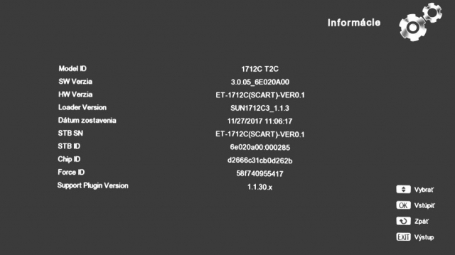

Zdravim.
Mam Amiko NEO T2C a je na nom nainstalovany FW 3.0.05 z roku 2017. Na vasom fore mate na stiahnutie verziu 1.0.22 z roku 2019. Ked ju skusim nainstalovat, tak mi vyhlasi hlasku "bootloader mismatch". Viete mi prosim poradit ako nainstalovat novsi FW?
Vopred dakujem.

Odpoveď od jan58 na tému Amiko NEO T2C - bootloader mismatch
To asi len tak neurobíš, FW verzie 3 je špeciálne určený pre Plustelku. Zmena FW na originálny vyžaduje špeciálny bootloader, ktorý nie je volne dostupný.
