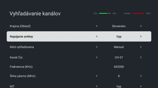

Vdaka za info, dnes sme sa tomu trochu venovali.
Tuner nám funguje aj v staršej verzii FW (v10.6.1920) s Android TV 10 a aj v novšej verzii FW (v12.6.541) s Android TV 12.
V novšej verzii FW je dostupná aj novšia verzia aplikácie Live TV - v.1.3.3.0 ( v staršej 1.2.7.8 )
V oboch nám stanice naladí, ani v staršej ani v novšej verzii už nie je nutnosť (resp. možnosť) nastaviť "system TV Tunera - Dvb t+t2"
Jedinú vec, čo sme si v staršej verzii Live TV (1.2.7.8 ) všimli je, že po zapnutí napájania antény dochádza u niektorých frekvencií k poklesu signálu.
Inak, nám verzia ATV12 chodí veľmi dobre, máme ju vo viacerých boxoch už skoro pol roka a nevidíme problém so svižnosťou. Ten "problém" so zvukom bol v tom, že predvolene bola v HDMI-CEC povolená správa zvuku, a v niektorých prípadoch s týmto nastavením zvuk nešiel, ale stačilo ju vypnúť a zvuk znovu funguje.
Na akú verziu FW Vám poslali update pre ATV12? Tiež v12.6.541?
