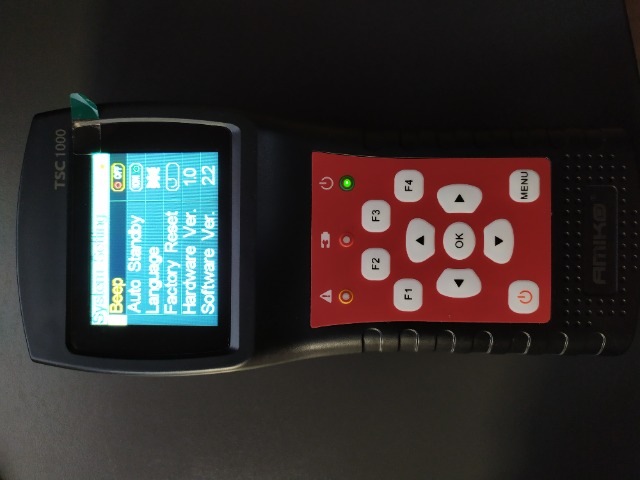

Dobrý den,
mám tento jednoduchý měřák, ale nevím, čím do něj nahrát firmware. Našel jsem nějaký loader_TSC-1000.exe, ale jednak mi Windows hlásí, že je to malware a odmítá ho stáhnout. I když ho nakonec stáhnu a spustím, tak mi program napíše, že nenalezl mfc110.dll a po doinstalování MS C++ redist. package to stejně nefunguje. Zkoušel jsem nahrát i samostatnou DLL, ale marně. Nepodařilo se to někomu rozchodit?
Díky!
OD.
Díky!
OD.

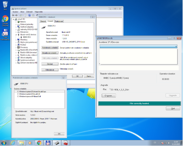

Dobrý den,
předem bych chtěl říct, že podpora pro Amiko, konkrétně pro můj TSC-1000 je naprosto katastrofální.
Podle návodu pro Multi Tracker 2 ( amikostb.sk/ako-nainstalovat-fw-do-amiko-multitracker-2/ ) jsem nainstaloval ovladač. Loader pro TSC-1000 (Loader_TSC-1000.exe) se mi nepodařilo zprovoznit, protože stále chyběly nějaké knihovny, tak jsem použil loader pro Multi Tracker 2 (loader_Amiko_MultiTracker2.exe) a nahrál do přístroje firmware (TSC-1000_V_3_1_2.bin) a tím jsem svůj TSC-1000 nejspíš zničil. Žádné upozornění, že firmware neodpovídá, prostě nic.
Po delším zkoušení a hledání jsem nainstaloval MS Visual C Redistributable 2012 a pak loader pro TSC-1000 začal konečně fungovat. Když loader spustím, tak bohužel seznam "Avilable DFU Devices" neobsahuje žádné zažízení.
Jde to nějak napravit, nebo je přístroj neopravitelný?
Díky.
Díky.

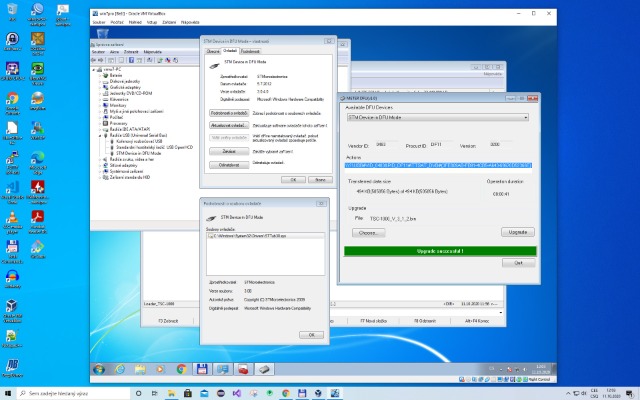

Upgrade TSC-1000 se nakonec podařil a měřák funguje. Upgrade jsem prováděl v sandboxu (Windows 7 @ VirtualBox, Win10 má problém s loaderem).
- naistalovat driver "STM Device in DFU Mode" (STTub30.sys) od STMicroelectronics. Netuším, jak se mi dostal do počítače, zřejmě přes Windows Update.
- nainstalovat MS Visual C++ Redistributable 2012 32bit ( www.microsoft.com/en-us/download/details.aspx?id=30679 )
- stáhnout loader_tsc-1000.exe ( www.amikohome.com/api/file/f/518/loader_tsc-1000-exe ) - ve Win10 vyskočí hláška, že je to malware a odmítá ho stáhnout
- stáhnout poslední firmware www.amikostb.com/product/382-amiko-tsc-1000 ( www.amikohome.com/api/file/f/563/tsc-1000_v_3_1_2-bin )
Podrobnosti viz příloha.
Hodně štěstí.
Hodně štěstí.
