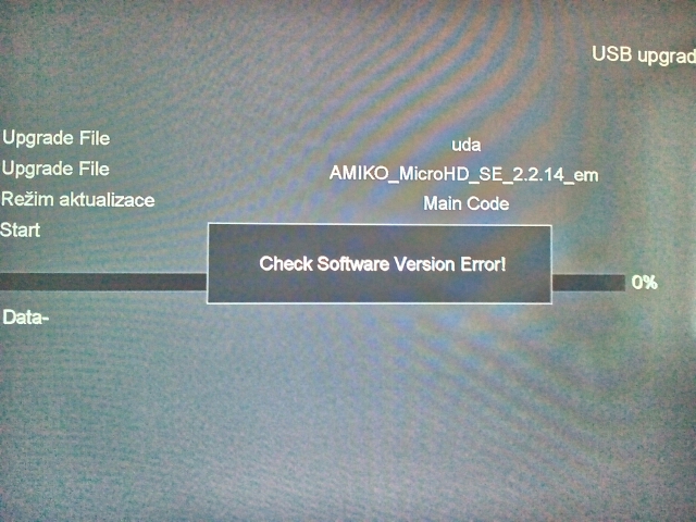

Zdravím chcem sa spýtať mám ten istý problém ako ste to nakoniec vyriešili ako ste tam nahrali nový software.
Posledný krát upravené:14 sep 2015 17:11 dudo666
14 sep 2015 19:45 - 16 sep 2015 14:28 #16213 od Bubla
Odpoveď od Bubla na tému Amiko Micro HD
Dal som tam tento. FW 2.2.02 Starlight...
Ten zobralo.
Posledný krát upravené:16 sep 2015 14:28 TitusXX
14 sep 2015 20:09 #16214 od dudo666
Odpoveď od dudo666 na tému Amiko Micro HD
ďakujem za odpoveď mne ani ten nezobralo a mám AMIKO MIKRO HD SE

Môžem robiť čo chcem nič tam nedostanem žiadny software teraz teraz tam mám toto
AMIKO_MicroHD_SE_Galaxy_2.2.19_byDekolte je to posledný software ktorý je na stránkach ellano
Posledný krát upravené:14 sep 2015 20:55 dudo666
14 sep 2015 21:31 #16218 od Bubla
Aj ja som tam mal ten istý A potom sa mi podarilo tam dať ten čo som sem upol. Skús najskôr továrenske nastavenia a potom upgrade.

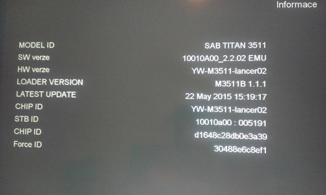

14 sep 2015 21:41 #16219 od ZdenekMi
Odpoveď od ZdenekMi na tému Amiko Micro HD
Podle obrázku tam máte verzi AMIKO_MicroHD_SE_Super_2.2.02_byDekolte.
Amiko není moje parketa, takže se jen domnívám, že je to nějaká verze, která má bootloader pro SAB Titan, a proto tam jiná verze FW nejde nahrát. Ale to se jen domnívám a co s tím netuším. Bude muset poradit někdo, kdo zná Amiko.
