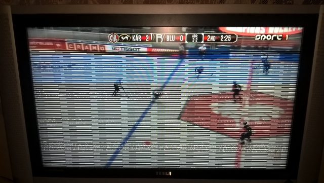

Doladoval som nastavenie OSD ale teraz sa mi informacne paneli zobrazuju rozmazane, neviem sa dostat ani do menu Nastavenia, ako dalej mate napad... napr. soft na editaciu cez PC

Vypnout z napájení a znovu zapnout nepomůže?
Pokud se nemůžete dostat ani do menu nastavení, tak možná budete muset znovu naflešovat systém.
10 dec 2015 20:33 #16900
Odpoveď od ZdenekMi na tému Nastavenie OSD
Ještě případně můžete, pokud tam máte E2, se přihlásit přes webové rozhraní a zkusit to nějak rozchodit přes něj. Nevím jak ho má udělaný přesně tento přijímač, ale můžete to zkusit.

Skusal som uz vsetko ale ostava mi asi len ten flash. Dakujem.
10 dec 2015 21:00 #16902
JJ, asi bohužel ano
Příště udělejte raději zálohu image, aby jste mohl vrátit. Ale také jsem už takhle párkrát musel flešovat, takže si z toho nic nedělejte. To se prostě při nastavování občas stane.

ja som robil zalohu ale ta je ulozena v prijimaci, ako sa k nej dostanem
10 dec 2015 21:50 #16904
No, ale to je otázka, jestli zálohu celého image. Ten by jste nejspíš měl uložený na připojeném disku. Jinak pokud je to záloha jen nastavení, tak to by jste zase musel obnovit přes menu přijímače.
K přijímači se případně můžete připojit přes FTP a soubory se zálohou tam zkusit najít.

Ahojte, uz viem kde som urobil chybu, v nastaveni obrazu-vzstup som dal rozlisenie -vsetky rozlisenia a vtedy sa mi rozsype obraz. A teraz by som potreboval postup kolkokrat mam stlacit tlacidla aby som to nastavil naspat. Lenye ja to potrebujem urobit naslepo.... vedeli bz ste mi pomoct abz som zase nemusel obnovovat cely image...
