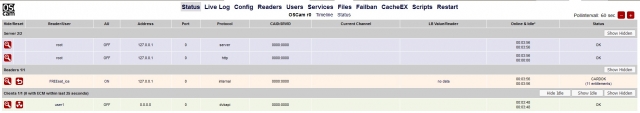

Tak jsem se dodrbal až ke konfiguraci. Ať dělám co dělám, funguje jen CT24- ostatní SCRAMBLED. Zkoušel jsem různé configy, ale už mi došla invence( = /dev/smc0 také nefunguje) Prosím o kontrolu souborů a výpisů ve STATUSU. Dále jsem studoval configy v minulosti této diskuze a zjistil jsem, že mám prázdný oscam.provid. Může být prázdný??? Ostatní soubory jsem neměnil. Mcas vždy vypnu a oscam restartuji.

Ten obrázok je v nízkom rozlíšení, ale zdá sa mi, že karta a zápisy sú načítané. Je tam 11 entitlements. Podľa mňa tam chýba CAID Irdeto.
Takže v oscam servri doplniť:
caid = 0653,0D97
oscam dvbapi:
P: 0653 # freesat_irdeto
P: 0D97 # freesat_ice
