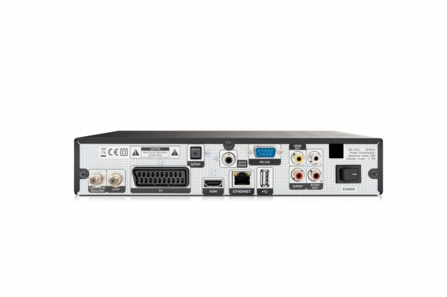

10 jan 2015 17:48 #13211 od TitusXX
Odpoveď od TitusXX na tému Amiko 8360 Diskusia
Pokiaľ dobre vidím,tak kolíky na rs 232 sú...

10 jan 2015 17:55 #13214 od tomas.romanak
Odpoveď od tomas.romanak na tému Amiko 8360 Diskusia
sorry opravujem sa a koliky ma, len neviem ktory usb rs232 kabel by fungoval na tento primač ked že s panom ZdenekMi som otom pisal pred chvilou a ten pan mi odporučil ho zakupit no ja som chcel priami že z jednej strany ma usb a z druhej strany rs232 ale bezn kolikov ale že vraj ten sa tažko zohna fakt neviem sa rozhodnut sorry som like do niečoho takeho čo sa tyka kablov a redukcie...
