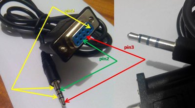

Nemal by byť problém, budeš potrebovať:
- RS232 kábel:
Príloha servisny-kabel-rs232-4pinjack-1_2024-03-13.jpg nebola nájdená
- loader: digitalne.ellano.sk/forum/amiko/4170-upgrade-rs-232#8932
- originál FW: www.amikostb.com/support
