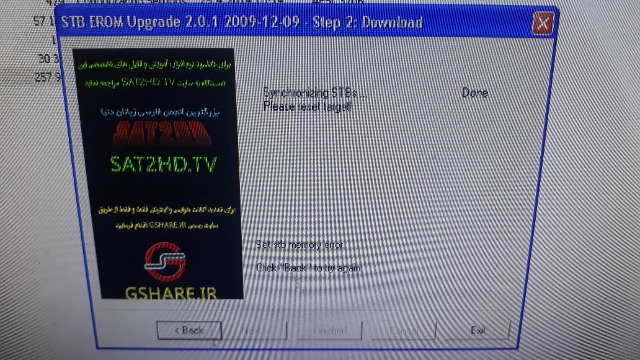

Ahojte, neviete mi poradiť čo treba urobiť keď mi amiko micro hd píše Ident Error-UNIT

Asi je nahratý soft z iného modelu, treba nahrať správny cez RS232

Snažím sa nahrať do neho nový fw,ale skôr ako zapnem box do zástrčky, ale zatiaľ dám iba fw cez upgrade, tak mi napíše: data failed

Máš nesprávny fw ale Ti ho ho neuložilo celý...

FW mám pre amiko micro hd, ale hneď ako by malo začať nahrávať fw tak napíše data failed, on vôbec nechce začať nahrávať ten fw. Netreba tam nahrať origo fw? Skúšal som hľadať conax fw na stránke ale tam je iba pre amiko micro HD SE, ale on nieje SE. Aký fw mám teda použiť, lebo čo som skúšal nešiel ani jeden, a aký uploader je najlepší pre amiko micro?

Buď je box úplne mrtvy, alebo používaš nesprávny loader. Mrkni tu:

Tak sa to podarilo s tým loaderom na ktorý si dal odkaz. Ďakujem za pomoc
