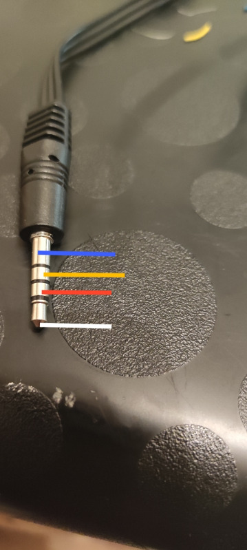

18 mar 2021 22:54 #25258
od forrester
Hadam ma dlzku dobru,je rovnako dlhy ako je aj na externom IR prijimaci
Jack som napojil na piny c 2-3-5
Modry n 5 pin
Biely na 3 pin
Zlty na 2 pin
Odpoveď od forrester na tému Amiko mini combo
Príloha Resizer_16161036221670_2021-03-18.jpg nebola nájdená
Modry n 5 pin
Biely na 3 pin
Zlty na 2 pin
