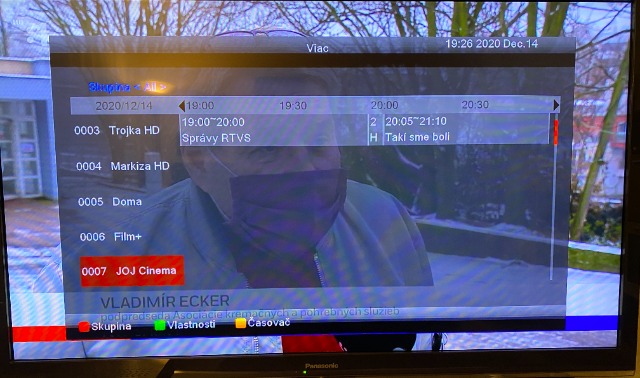

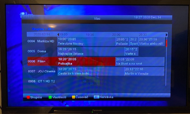

na mojom novom Amiku sa mi po každom vypnutí do standby a zapnutí zmaže celé EPG. Potom musím nanovo prepnúť na každý kanál alebo na každí tretí kanál aby sa mi načítalo EPG na jednom alebo na par kanáloch (viď. fotky).
- Problém zrejme nie je v prijme signálu pretože keď som mal kábel z antény priamo v TV (DVB-T), tak sa mi nikdy nestalo, že by som čakal na informácie z EPG.
- FW mám aktuálny od zakúpenia zariadenia: 1.4.27 (27.08.2020)
- Skúšal som do zariadenia vložiť USB a reštartovať ho , či sa náhodou nezačne EPG ukladať na USB ale nič sa nestalo.
Na USB sa vytvorili len súbory: test_write1.dvr a test_write2.dvr.
Má Amiko nejakú funkcionalitu na udržanie informácii v EPG aj po vypnutí a zapnutí?
Alebo sa to dá vyriešiť len barbarsky, tak že vypnem power safe a nebudem STB vypínať?

Amiko si nevie zapmätať súčasne na všetkých stanicicach EPG. Vždy sa načíta len pre stanice na pár transpondéroch. Preto "mizne" aj počas pozerania.
Takže ak riešiš toto, nie je na to riešenie, je to vlastnosť, nie chyba.
