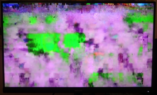

Prijímač chodí normálne - pokial do neho nepichnem CI modul. Mám digi modul s kartou a tento spôsobuje sekanie obrazu n niektorých FTA programoch (prevažne na iných družiciach). Najhoršie je to na drižici 51,5°E kde sa volné programy nedajú pozerať (namiesto obrazu sú len kocky a "machule"). (Jednako sa chová aj Skylinkový modul Irdeto Neotion). Taktiež nefunguje automatické zadávanie PINu , ten síce mám zadaný, ale nevloží sa tam a taktiež keď túto funckiu vypnem tak mi neponúkne vloženie PINU, takže niektoré programy vo večerných hodinách vôbec nemôžem sledovať. Má toto nejaké riešenie ?

Skúsil si doinštalovať CI+ Helper?
V priradenie CI musíš dať Priradiť CAID y pre daný modul: www.parabola.cz/prehledy/caid/
Alebo potom skúsiť iný image.

Skúšal som staršie openatv a taktiež openpli ale bez akejkoľvek zmeny. Caid som skúšal priradiť, ale tiež bez zmeny. (CI+ helper som neskúšal).

Nainštaloval som ciplushelper 4.8-r0 z USB a nič sa neudialo. Už na to celé nemám náladu (navyše som úplný LINUX začiatočník, takže som v štádiu objavovania)...

Ešte ma napadá, či máš v Nastaveniach Common Interface povolený Vysoký dátový tok.
Ak toto nepomôže, tak by som ho asi reklamoval, môže ísť o HW chybu.

Vys. dát tok mám nastavený, keď ho vypnem tak to je hotová katastrofa. Reklamovať ťažko kupoval som to z bazoša. No nič posuniem to niekomu kto v tom nebude používať modul. (Čítačka ide v pohode, skúšal som skylink ICE a Antik kartu).
