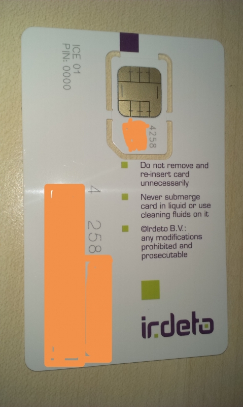

A tie programy čo ti nejdú mne idú v pohode bez modulu,nepíšeš akú máš kartu ICE?

16 mar 2019 10:56 #23038 od Lapay
Odpoveď od Lapay na tému Amiko HD 8265+
Toto by hadam mohlo stacit.

Táto karta funguje v pohode,pozri v menu či ti ju číta ako Irdeto.

18 mar 2019 11:09 #23050 od Lapay
Cita ju ako Cryptoworks a prepnut to neviem.
Mal som problem aj so sietou a s nejakymi nastaveniami. Dal som vyrobne nastavenia a pomohlo. Ale tu kartu nie a nie rozchodit.
Prijimac je cisto novy z ellano a ma aktualny fw.
Prosim ta mozes mi napisat kde skusit pohladat prepnutie na irdeto?
18 mar 2019 14:40 #23051 od TitusXX
Odpoveď od TitusXX na tému Amiko HD 8265+
Skús menu-ca nastvenia,ak si to kupoval v ellano musí ísť...Ktorý fw tam máš?
