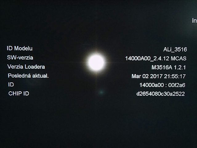

Prajem pekný deň.Pri aktualizacii cez USB najnovšieho ,ako aj predposledného softwaru mi samovolne vypne-reštartne prímač Amiko HD8260.Celá aktualizácia prebehla ako má s rebotovaním.Po nahratí softwaru som dal : uloženie prednastavelných hodnôt,všetko podla navodu,kde si vypytalo aj heslo.Tymto som celú aktualizáciu ukončil.Reštart robí nepravidelne,napr.pri prepinani programov.Co môze spôsobovať túto chybu.Dakujem za odpoved..

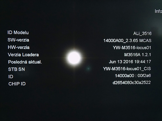

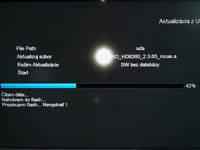

Zdeňku vopred dakujem za odpoved.Takže posledný a predposledný software sú špatne.,,samovolne vypnutie-reštartovanie a mrznutie prímača so softwarom 2.4.12..Je to sklamanie.Treba nahrať starší 2.3.65. iná možnosť nieje.
