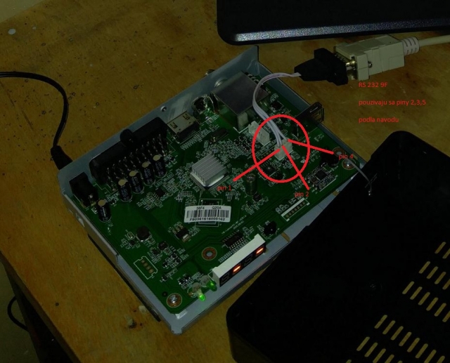

Zdravim, tak ak by niekto mal podobny problem, napisem sem riesenie. Amiko Impulse na doske obsahuje konektor pre RS232, 4 pinovy. Treba si zadovazit kabel RS 232 9F/9F /9 pinova samicka na oboch koncoch, klasicky, nekrizeny. 4 pinovy konektor na doske Impulse ma nasledovne zapojenie pri pohlade od displaja pristroja: pin 1 na doske - pin 5 RS232, pin 2 na doske -pin 3 RS232, pin3 na doske - volny, pin 4 na doske - pin 2 RS232. Sikovnejsi si napajkuju, ja som pouzil redukciu zo starsieho AMIKO HD 8200, ktoru stacilo pripojit na dosku a prepojit s pocitacom vyssie spomenutym kablom RS232 9F.

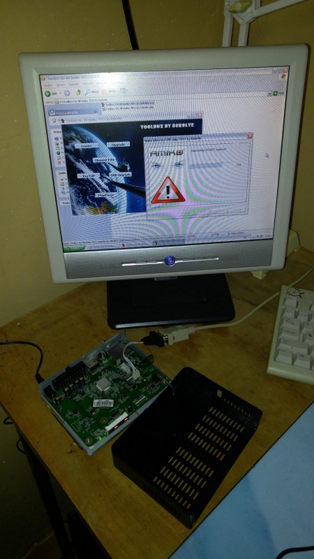

Prikladam aj foto, kde to chalan flasuje "Toolbox for All Amiko 3511 by Dekolte" softom, ale tym mi to neslo. Cely postup treba robit na win 7, na win 10 sa dostanete iba po "conn" a dalej porty nekomunikuju.

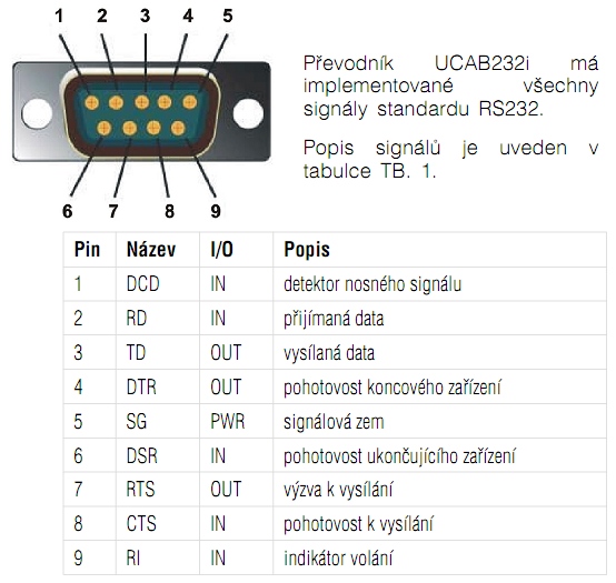

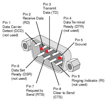

Zapojenie RS232 9M - 9pinovy samec pohlad z predu vid obrazok,
Posledný krát upravené:14 sep 2016 22:07 Andymon Dôvod: Pridany obrazok

Pre Eibner: Ako je vyssie na fotkach, amiko impulse nema vyvedeny rs 232 von, ale na doske je stvorpinovy maly konektor. Do toho bud zohnat redukcie, vid. vyssie, alebo sikovnejsi podla fotky napajkovat priamo na konektor.
