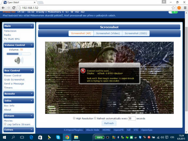

Zkusím pane inženýre mám tu ještě dva volné disky, ale jak ho mám prosím naformátovat na EXt3 a nebo EXt4- normálně v PC to nejde takové formátování tam není, snad přes nějaký program jedině a v boxu to nenaformátuje
A když ho chci naformátovat v boxu tak to napíše toto. :(

V PC by to mělo jít přes Paragon Partition Magic.
V přijímači nedávejte převod z Ext3 na Ex4, ale dejte inicializaci nebo formátování disku.
Také zkuste jiný USB kabel, i když tím to asi nebude.

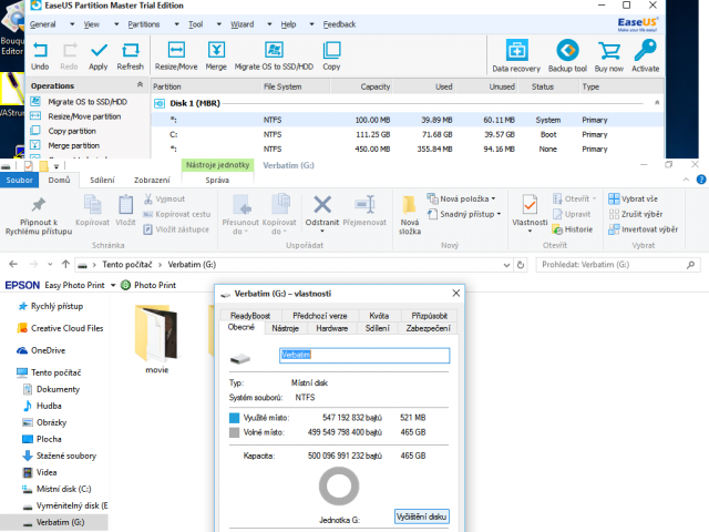

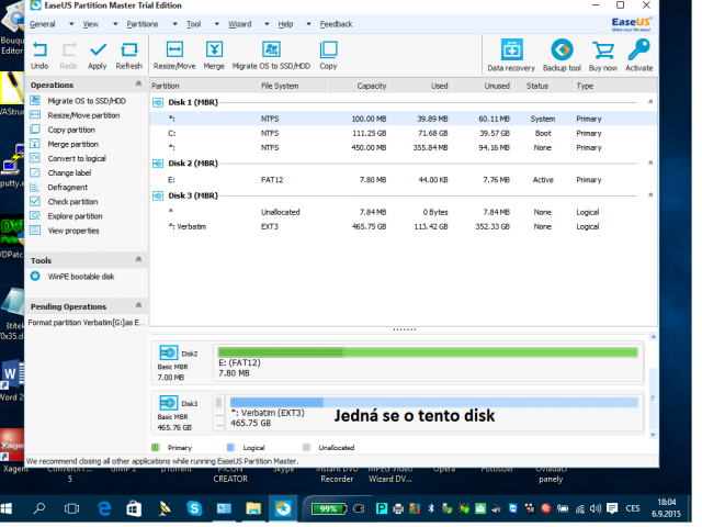

Dobré je to už se mě podařilo najít nějaký free program, ale prosím nevíte jak ten disk naformátovat-?
Tam v tom programu jsem ho nějak něčím jakobi naformátoval - tváří se jako ext3
a když ho ověřím ve vlastnostech ve Windows tak napíše NTSF- tak já nevím jak je naformátovaný?

To vypadá, jako kdyby na tom disku bylo víc oddílů. Protože to ukazuje 500 GB NTFS, 500 GB ext3. A jestli je to 2 TB disk, tak tam ještě někde 1 TB chybí.
No, zkuste ho připojit k přijímači a vybrat k nahrávání ten oddíl s Ext3 a uvidíte co to udělá.

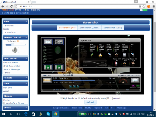

Tak už se mě ten HDD podařilo snad naformátovat na ext3
Ale jen se zdovolením zeptám HDD je prázdný 500GB
a když ho zapojím do boxu tak si se chci prosím zeptat
Total 352.3GB- to tím formátováním o tolik snížilo kapacitu disku?
Free 329.0GB
Used 64.5MB- to je prosím zdovolením co? :ohmy: To tím formátováním nějak zabralo něco na disku? :)
Děkuji, Radovan :)

vlastní formátování na Ext3 by nemělo nijak velikost disku snížit. Podle mě tam máte nejspíše ještě nějaké další oddíly, které nejsou nijak naformátované.
Zkuste ještě nějaký sw na právu disků a podívat se co tam máte za oddíly, a jestli jsou naformátované.
A pomohlo to s tím nahráváním? Ještě se HD sekají?

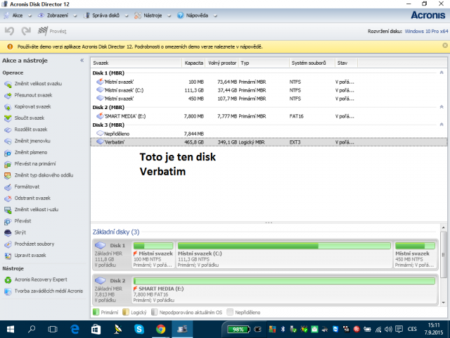

Tak se mě podařilo stáhnout program Acronics je v češtině na správu disků
A ten disk vypadá takto:
tam je něco nepřiděleno? :(
