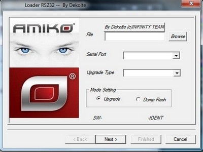

23 feb 2014 18:22 #8335 od TitusXX
Odpoveď od TitusXX na tému nereaguje dialkovy ovladac
Cez tento upgrade rs232 tam nahraj nový fw.
Nasledujúci užívateľ(ia) povedali ďakujem: realyman
  • realyman
23 feb 2014 19:45 #8336 od realyman
Odpoveď od realyman na tému nereaguje dialkovy ovladac
dakujem moc pomohlo az toto
