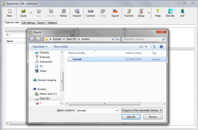

Pokud už máte Dreamset spuštěný, tak dejte otevřít a zvolte flešku (u vás disk E) , kde jsou soubory, které jste mě posílal. A mezi nimi je i lamedb. Ten vám to nabídne, tak jen potvrdíte tlačítkem Otevřít.
Já mám jen v obrázku jinou cestu k souborům.

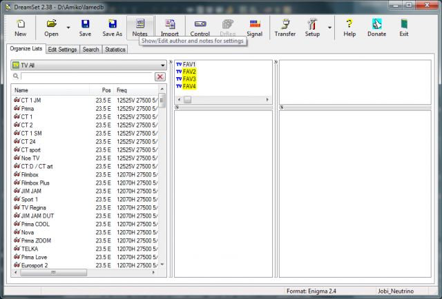

Príloha dreamset1_2014-02-08-2.png nebola nájdená
A pak už budete mít načtená data do programu a můžete je upravovat.
Príloha dreamset2.png nebola nájdená
