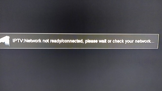

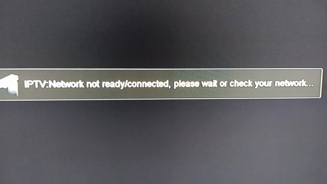

pozdravujem všetkých..Mam takýto problem,,aktualizoval som softver na AB Cryptobox 700HD novšej verzie, a po nainštalovani a reštartovani mi vypísalo na televizori takuto hlašku,,IPTV SIET NIEJE PRIPRAVENA/PRIPOJENA,POCKAJTE ALEBO SKONTROLUJTE SIET..čo to znamena??,neviem si rady ,pretože do menu pripača sa nedostanem.,alebo čo mam zadat aby som otvoril menu.dakujem vopred za odpoved..

Titus, nedostanem sa do menu aby som dal továrenské nastavenie. Aj som prístroj odpojil od elektriky a nič. Stále mi naskakuje táto hláška. Aktualizácia prebehla úplne v poriadku, a hneď po nej hláška. Nerozumiem tomu, obrazovka je tmavá.

Takú hlášku som ešte u Cryptoboxu nevidel. Môžeš dať foto ?

tak isto som odpojil wifi,lenže menu musi naskočit,a mne bohužial nie.akonahle zapnem primač do elektriky vypiše mi tuto hlašku.nemožem pristoj reštartovat,dat vyrobne nastavenie,proste nič.
