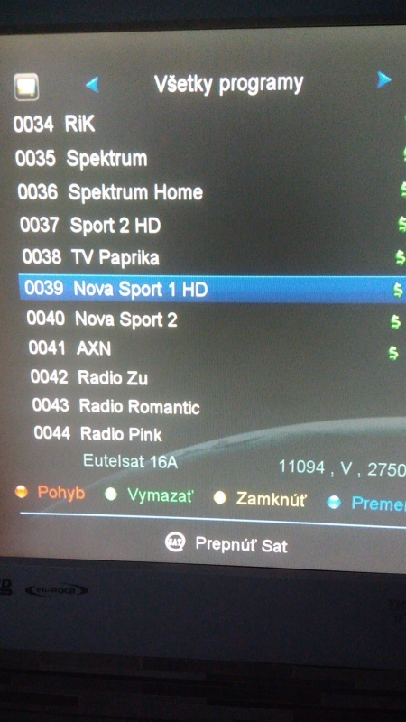

zdravím,mam orange tv a neviem naladiť zopar sportovych kanalov
(nova sport1-2
sport 2
stále mi ich hadze do radio zoznamu,cize nevidim obraz-len zvuk
mal som uz aj tovarenske nastavenie koli tomu a stale to iste ...
viete mi s tým poradit ?
(nova sport1-2
sport 2

Tak to je haluz, zhodou okolností som cez víkend u známeho na 650HD ladil Orange stanice a všetko šlo ako po masle manuálnym ladením, kedže tam mal soft ešte z roku 2016 a nechcel ho meniť.
Daj si posledný soft, je tam už aj Fastscan pre Orange, možno ti to vyrieši problém: digitalne.ellano.sk/forum/ab-cryptobox-6...hd-firmware?start=15

nepomohlo to ,,stále to hádže do radii..aj cez fast scan

Nastavenich-Inštalácia-Nastavenia antény-Typ vyhladávania daj TV kanály..
