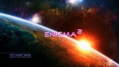

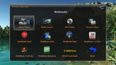

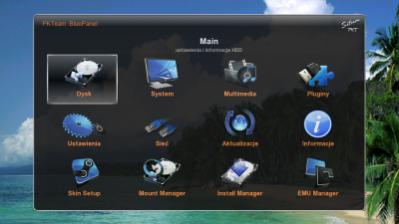

For TitusXX
Mohl bych tě požádat a mohl by jsi zde umístit pár screenů.
R8d bych věděl jak vypadá Image od PKT co jsi zde vložil.
Díky
Díky
11 apr 2013 06:29 - 11 apr 2013 06:32 #3386
Odpoveď od TitusXX na tému AB IPBox 9900 FW - diskusia
Príloha mainvk.jpg nebola nájdená
Príloha multimedial.jpg nebola nájdená
Príloha pkthaarp.jpg nebola nájdená
Posledný krát upravené:11 apr 2013 06:32 TitusXX
