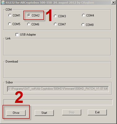

- spustit software a (1) vybrat správný COM port pre komunikáciu (v mojom prípade COM2 u teba to môže byť COM1)
- (2) otvoriť súbor s firmware

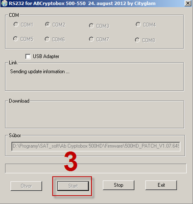

- (3) stisknúť štart a zároveň zapnúť prístroj v zadu kolískou

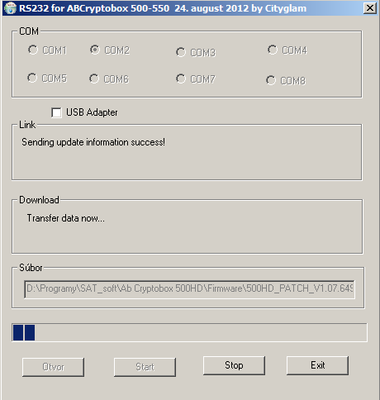

- pokiaľ je komunikácia OK začne nahrávanie firmware do prístroja

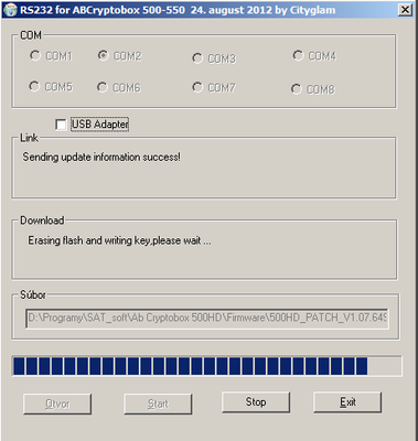

- na display začne odpočítavanie (trvá cca 15 minut)
- automatický erasing
Príloha 4_2013-12-15.jpg nebola nájdená

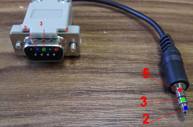

AB CRYPTOBOX 500HDmini-600HDmini RS232
Schéma zapojenia kábla RS232 - jack pre Ab Cryptobox 600HD Mini
