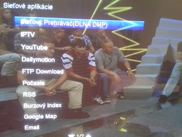

Este otazka: Daju sa do pristroja nahrat nejake aplikacie napr.YOUTUBE?
06 aug 2016 05:39 #18890 od Honda
Odpoveď od Honda na tému Diskusia
štandartne sú tam:
stlač menu potom X-tras a sieťové aplikácie
nabehne ti - iptv,youtube,počasie,email atd.

Tak sietove aplikacie mam iba tie:
FTP download
pocasie
RSS
burzovy index
nemam tam youtube
Inak ako som uz pisal tak obraz uz ide ok.este raz dik :)
Ponuku mam iba taku:
imageshack.cz/images/2016/08/06/IMG_20160806_131340.jpg
Inak som zabudol podakovat stevko96 za dobru radu este raz dik :)

Honda napísal: štandartne sú tam:
daj menu potom X-tras a sieťové aplikácie
A nezabudni na 0000 na x-tras,potom sa objavia.
Funguje to len v "patch" softe,na ktorý ešte čakáme,som zvedavý na YouTube.,dúfam že pôjde....

No pokial tam ma origo fim, tak mu to nemusí isť. Prehraj soft pacht, a pôjde ti všetko ako ma. B) .Už som sa s tým stretol viac krat ,že v novom nebolo nič ,až kým som ho neprehral . :)

prehraj soft a nerieš to ,všetko pôjde . :) aj youporn 0000:) :) :) :silly: :) :) :)

Ved mam nahrany najnovsi:
FW V1.09.16874 (originál)
Priložený súbor:
Názov: 652HD_MCAS_V1.09.16874_29-07-2016_A1.rar
Alebo treba este nieco ine???
Posledný krát upravené:07 aug 2016 06:24 bady50

Treba ten patch soft, tak ako tu píše kolega. V originál sw nejde veľa vecí... Ale ten najnovší sw je zatiaľ myslím len originál. Keď si kúpil satelity tak je tam samozrejme originál sw, ktorý tam dá AB Com. Ten patch tam treba nahrať. Keď tak skús tam nahrať tento predposledný :
FW V1.09.15588_Patch_SW-A. Myslím, že by Ti tam malo ísť prakticky všetko čo potrebuješ.
Nasledujúci užívateľ(ia) povedali ďakujem: bady50

Presne tak v originaly to nejde a patch je upraveny a ide všetko.

Velke dik.Uz je tam vsetko. ;)

Dal som tam:
652HD_V1.09.15588_03-02-2016_A_patch
Neviem ci to je predposledne,alebo najnovsie :)
