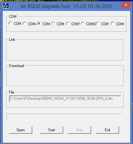

toto je ten loader ktorým som to flashoval, postup ovládam,
mám ešte velký PC s rs , skúsim to ešte tam.
ktovie prečo to flashovanie nefunguje cez USB ...

ok loader maš ok podľa fotky ,.len skus tam cez pc a starši soft cez loader a ak ti nabehne ,tak zmeniš na novši :)

Ak sa to prejavilo po výpadku el.prúdu,mohlo sa stať že niečo odišlo... :(

najčastejšie zdrojak 3v :( no nemusi , večinou pomohlo rs. Pokial ma v zaruke ,tak okrem rs nema inu šancu ,len treba spravne pripojenie a postup :)

Takže nepomohlo presoftovať ani priamym káblom rs232 na veľkom PC,
celý proces prebehol , ale po reboote znova len svieti ON .
Už len asi servis.
