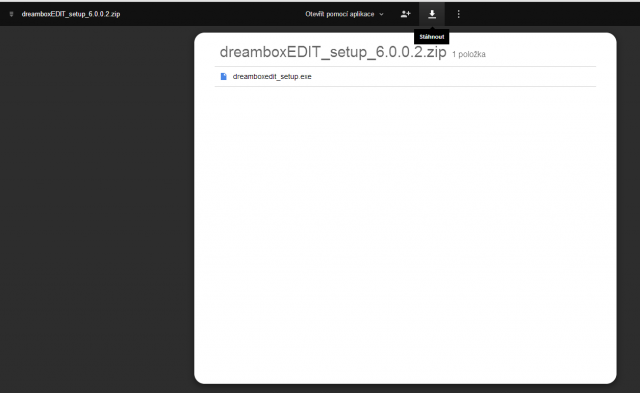

ahoj, som tu nový a potreboval by som radu.
kupil som si dnes Cryptobox 650 a neviem sa dostať do rozšíreného menu ,kde je aj klient.
chcel som stiahnuť patch z tejto stránky,ale nedá sa mi to stiahnuť, iba mi otvorí nové prázdne okno a nič sa nedeje.
vedel by mi niekto poslať ten nový patch na mail?
Dakujem
18 aug 2014 17:08 #11010 od ZdenekMi
Odpoveď od ZdenekMi na tému Prosba
Rozšířené menu je myslím u Cryptoboxu na PIN 0000.
To stažení souboru - otevře se vám nové okno a když najedete nahoru, tak se zobrazí tlačítka a prostředním soubor stáhnete. Viz. obrázek :-)
