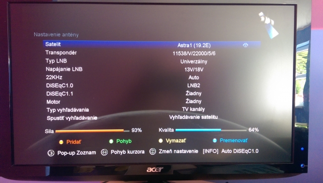

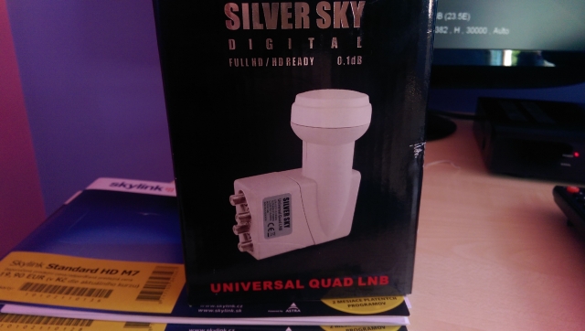

Dobry den, instalujem kamaratovi. Mame tri kusy AB Cryptobox HD, tri karty, registracny poplatok uhradeny. Prikladam snimky LNB a nastavenia satelitu. Prosim o radu co a ako nastavit lebo nam nenajde ziaden slovensky ani cesky program. Vdaka

podle toho snímku jste na Astře 19,2 ale české a slovenské programy jsou na 23,5.

Ani tam mi nic nenajde, neviete ci treba tie nastavenia nejak pomenit?

Jak to máte nainstalované fyzicky.? Jen jedno LNB nebo víc a propojené přes multipřepínač?
Na 23,5 vám to vůbec české a slovenské programy nenajde? Nebo najde, ale nefungují?

Jedno LNB, vobec nenajde

Otázkou je, jestli máte anténu vůbec nasměrovanou na 23,5 nebo opravdu na 19,2.
Podívejte se jestli ty programy co naladíte jsou tady z toho seznamu: www.parabola.cz/prehledy/televize-digital/19e2/
Pokud ano, tak jste na jiném satelitu a budete muset pohnout parabolou, aby jste se dostali na 23,5.
