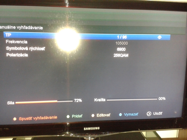

Udělejte fotku té obrazovky, kam vás to hodilo a dejte jí sem. Ať přesně vidí co je to za část menu.
EDIT: A ještě napište jakou tam máte přesně verzi FW.
Box jste kupoval zde na Ellano?

08 feb 2014 01:48 #7688 od Juraj2222
Odpoveď od Juraj2222 na tému AB Cryptobox 550HD poradňa
tu je
08 feb 2014 01:49 #7689 od Juraj2222
FW 1.09.8841
08 feb 2014 02:00 - 08 feb 2014 02:09 #7690 od ZdenekMi
Odpoveď od ZdenekMi na tému AB Cryptobox 550HD poradňa
Tak záhada je rozluštěná, ale nepotěším vás.
Vy totiž nemáte přijímač určený pro příjem ze satelitu, ale typ AB CryptoBox 550 HDC, určený pro příjem kabelové televize.
Máte toto:
www.parabola.cz/clanky/4867/ab-cryptobox...-hdc-kabelovy-bratr/
Budete ho muset nechat vyměnit za typ se satelitním tunerem.

08 feb 2014 02:07 #7691 od Juraj2222
aha super. takze si int. obchod zo mna vystrelil a predal mi iny tovar ako popisoval.
dakujem za pomoc
08 feb 2014 02:14 #7692 od ZdenekMi
jj,je to bohužel špatný typ. Někdo sáhl ve skladu asi vedle :(
