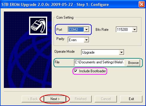

3. Spustit program STB EROM Upgrade 2.0.0.c, nastavit správné číslo COM portu, ->Browse najít nový FW, např. 1.03B5.abs nebo setting (DumpFile.abs),
->Include bootloader, ->Next

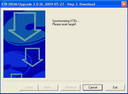

1. objeví se: Synchronizing STBs... Please reset target!

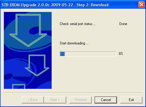

3. a začne natahování FW do přijímače (trvá cca 2min.)

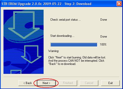

4. po skončení program vypíše viz: tabulka, ->Next

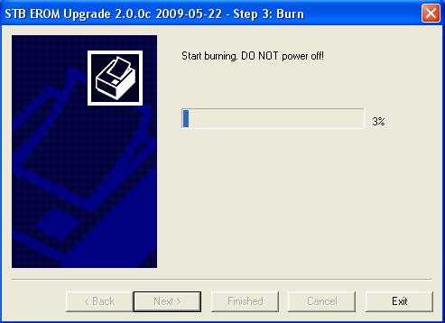

5. začne zápis FW do přijímače, NEVYPÍNEJTE! (trvá cca 3min.)

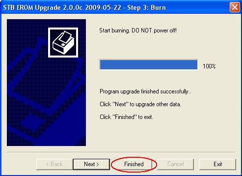

6. program zahlásí úspěšný upgrade, pokud ->Next program se přepne do výchozí tabulky viz. Bod 3., pokud ->Finished program se zavře – nyní vypneme přijímač zadním vypínačem a odpojíme křížený kabel (RS 232)

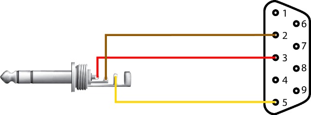

Loader tool for PROGRESSIV HD COMPACT:
www.edision.gr/index.php?ACTION=_download_file&fp=124
Scheme:
Scheme:
Príloha JACKtoNULLMODEM.jpg nebola nájdená

Loader RS232 pre Ferguson Ariva
(otestovaná funkčnosť na Ariva 254 combo)
