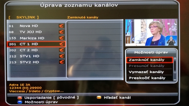

Dobrý deň, stiahol som si túto verziu FW 2.11.83 a je tam jedna závažná chyba, teda aspoň u mňa. Nie je totiž možné upraviť si poradie kanálov podľa seba. Ako ich nájde, tak ich aj zoradí a zostáva tam priradené číslo to, pod ktorým v poradí ho vyhľadalo.
Nie je možná akákoľvek úprava poradia, nemôžem si zmeniť číslo poradového čísla, tá možnosť je proste neaktívna, nevysvietená v menu. (viď prílohu)
Môžete mi prosím poradiť čo s tým? Je to absolútne nevyhovujúce :S

Zkuste takto:
1.) Na dálkovém ovladači zmáčkněte OK, aby jste se dostal do seznamu programů
2.) Stiskněte modré tlačítko a dostanete se do obrazovky: "Možnosti zoznamu kanálov"
3.) Položku "Č. kanálov určené operátorom" nastavte na "Vypnuté"
Česky se ta položka jmenuje "Číslo místního programu"
4.) Vyskočte z menu tlačítkem EXIT.
A pak už by to mělo jít.
