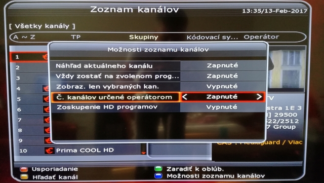

- Marek_Prievidza
13 feb 2017 13:41 #20471
od Marek_Prievidza
Odpoveď od Marek_Prievidza na tému Anaconda a triedenie programov
Ahoj, tiež som mal problém s prečíslovaním kanálov a možnosť PRESUNÚŤ KANÁL som mal bloknutú, nebola vysvietená. Toto ale platí pre verzie SW 2.11.57 a vyššie, myslím, že je to úprava od Octagonu.
Každopádne skúste toto: pomocou OK vyvolajte menu Zoznam kanálov, ale stlačte MODRÉ tlačidlo Možnosti zonamu kanálov a tam som našiel položku Č. kanálov určené operátorom, a dal som ho vypnúť
Skúste teraz upravovať poradie cez Menu, úprava zoznamu kanálov, už by to malo ísť. Presúvajte si ich ako potrebujete.
