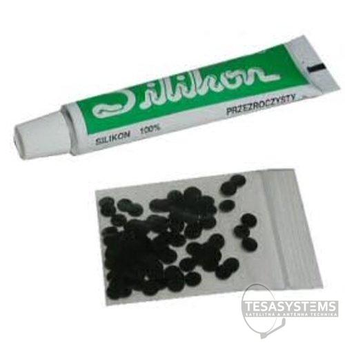

Čaute, može mi niekto poradiť? Mám sat. prijímač anakondu, problém mám s diaľkovým ovládačom. pri zapnutí alebo vypnutí musím aj viac krát stlačiť Tl. alebo dlhšie ho mať stlačené. No pri druhých operáciach pracuje bez problému.
Dík
01 júl 2014 08:59 #10442 od ZdenekMi
Odpoveď od ZdenekMi na tému Optibox Anaconda Diskusia
To muze byt nejake "vymackane" to jedno konktetni tlacitko a muze mit spatny kontakt.
Chtelo by to zkusit jiny ovladac.
01 júl 2014 09:17 - 01 júl 2014 09:25 #10444 od TitusXX
Odpoveď od TitusXX na tému Optibox Anaconda Diskusia
Chcelo by to vymeniť tlačítko,bude vymačkané a tým pádom je tam už trochu väčšia medzera a preto nereaguje dostatočne.Existuje komplet sada na opravu tlačítiek,len nepamätám adresu,skús google...

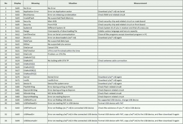

05 okt 2014 19:16 #11650 od Bobo Bob
Odpoveď od Bobo Bob na tému Optibox Anaconda firmware
dobry mozem otazku ? neviem co sa stalo ale startne mi optibox anaconda a zasekne sa ze sa neda ani vypnut nic sa neda stlacit ked pri starte stlacam menu vybehne ale po 2-3sekundach konec. Skusal som aj firmware od 1.9 az po posledny z USB pri slacenej sipke nahor pise Load 6.27 zacne nacitavat ale po 100% hadze Error 10 ... pomoc :(
05 okt 2014 19:35 #11653 od ZdenekMi
error 10 by měl znamenat "Systémové ID neshodují". Nemáte náhodou box upravený, aby tam šel nahrát FW z jiného boxu? Vypadá, že ten pro Anakondu odmítá jako pro cizí box.
Jinak problém může být, že vám to zamrzne na nějakém pluginu. Vyzkoušejte. jestli se vám podaří přihlásit k boxu přes FTP a případně zkuste smazat adresář /var.
Jinak se to nejspíš bude muset řešit přes RS232 - máte kabel?
05 okt 2014 19:54 #11654 od TitusXX
Tu máš tabuľku chybových hlášok.
Príloha fortis-errorcodetable.jpg nebola nájdená
Nasledujúci užívateľ(ia) povedali ďakujem: Bobo Bob
06 okt 2014 20:04 #11658 od Bobo Bob
Odpoveď od Bobo Bob na tému Optibox Anaconda Diskusia
dakujem tak som to ze ftp prihlasil z zmazal var .. potom instalol poslednu verziu a fici .. teraz ale otazka z ineho sudku .. mam cryptobox 600HD ktory ako som si vsimol vie shareovat kluc, vedel by som na Anaconde tieto kluce citat ? Neviem ci som to poxopil spravne cez Mclient-a ? ak ano ako mozem zadat IP adresu lebo nejak mi do toho neide pisat port ano ale ip nie. mozno je to stary plugin a mozno trepem hluposti .. ze by som si staru anacondu supol do garage .. Vdaka za radu
