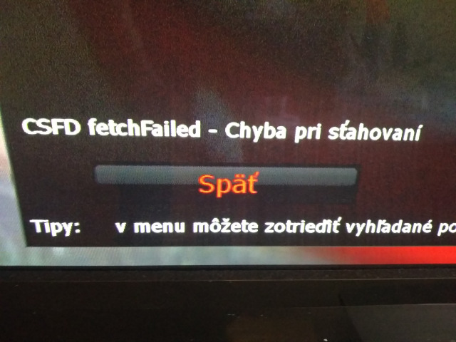

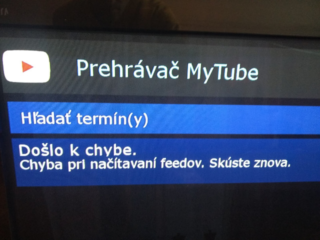

2. Nefungujú aplikácie, napr. ČSFD, Mytube, IMDB. Boli odinštalované, nainštalované znovu a žiadna zmena. Foto chýb v prílohe. Mám nastavenú pevnú IP adresu, idem cez kábel, web rozhranie, aj FTP na DB funkčné bez problémov. Internet ok,

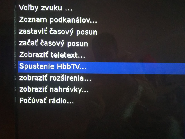

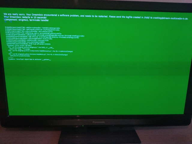

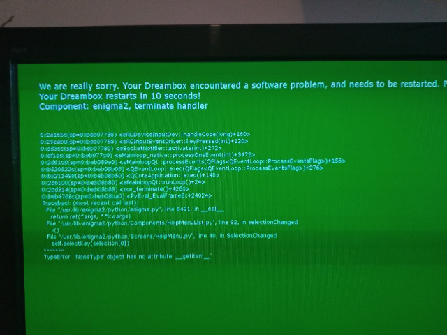

3. Keď prejdem cez tlačidlo Help na ovládačke ma Zobraziť rozširenia (na foto vidieť kurzor na Spustenie Hbbtv), tak Dreambox, padne. Objaví sa chyba - zelené foto v prílohe a reštartne sa Dreambox.

Ten DreamElite 6.0 je z roku 2019, sú tam staré verzie, preto ti nefungujú apky. Vypýtaj si od nich novšie images OpenATV, alebo Gemini: digitalne.ellano.sk/magazin-7/konfigurac...ion#DreamboxDM920UHD

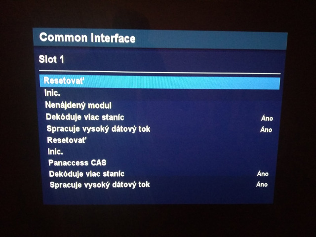

Ďakujem za radu. Má to kódované, ale ide o bezkartové riešenie. Teda žiadna karta tam už nejde. Zasúvam len CI modul Panaccess do CI slotu na Dreamboxe. Linka na podobný modul:
www.pulsat.com/products/Panaccess-%7B47%...ypt-Classic-CAM.html
Viem sa tomu nejako vyhnúť? Pripomeniem, že na inom stb mi min. prepnutie programu v rámci jednej frekvencie ide v poriadku. Teda nahrávam program A, ale prepnem na B a som ok. Na Dremboxe sú všetky programy B-Z čierne.
Skúšal som OpenATV, podobné problémy. Gemini vyzerá byť ok, ale pri Mytube rovnaká chyba - Chyba pri načítaní feedov. Skúsim sa orientovať na tento plugin. Archív CZ/SK, resp. ČSFD tam ide ok. Inak skúšal som aj najnovší Dream Elite, nie od Ellano, či originál Dreambox Update, ale pluginy nešli ok. Ten Gemini vyzerá byť predbežne ok, skúsim pokračovať s ním. Avšak tam mi vyskočil program s FTP - neviem sa pripojiť. Meno: root, heslo: dreambox, resp. bez hesla a nič. Zrejme je tam prednastavené iné heslo. Overím v Ellano, ale ak by niekto vedel poradiť, ocením to. V Dream Elite to bolo bez hesla, len prihlasovacie meno root.

Je jedno či je to bezkartový, alebo kartový modul, obmedzenie na tuner je u každého. Dualdecrypt v rámci jedného tuneru nemusí fungovať na každom image a s každým modulom a treba ho zapnúť, pozri tu:

Ďakujem Nastavenie som mal na Auto, vtedy to nefungovalo.
Po zmene na Áno už ide prepnúť na inú stanicu, pokiaľ nahrávam, ale: Uvediem 4 príklady, kedy to stále nefunguje správne.

Ako som písal, nemusí to fungovať korektne s každým modulom a v každom image. Musíš len skúšať iné images, v ktorom to funguje. Ak taký vôbec nájdeš pre svoj modul, keďže máš málo používaný Panaccess.
Toto nie je problém len Dreamboxu, ale takmer všetkých linuxových boxov, preto sa na multi nahrávanie modul u linuxu neodporúča používať. Iba v internej čítačke kartu dokážu spolahlivo používať pre všetky tunery.
