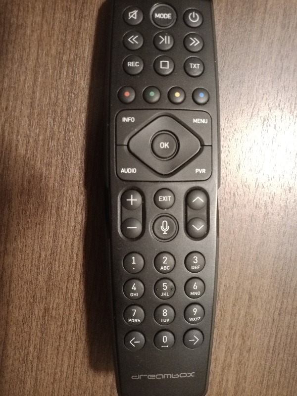

28 dec 2022 19:07 #26566
od peterp3
Odpoveď od peterp3 na tému Dreambox One-Android 9
DREAM BOX ONE ULTRA HD
Dobrý deň,
mám na SD karte Android 9 od Ellano, viete mi poradiť ako nastavím aby mi v androide fungovalo diaľkové ovládanie Bluetoth (originál dodané s boxom)? Nedokážem ho nakonfigurovať. Viem ho ovládať iba diaľkovým od TV cez HDMI CEC. V Dreamelit funguje normálne.
Ďakujem za radu.
Dobrý deň,
Ďakujem za radu.

28 dec 2022 19:24 #26567
od zoran
Odpoveď od zoran na tému Dreambox One-Android 9
Skús ovládač v Enigme odpárovať od Bluetooth, potom by ti mal fungovať v IR režime v Androide.

01 jan 2023 11:32 #26570
od peterp3
Ďakujem za radu pomohla. Aj keď je to nepraktické že to treba odpárovávať a nedá sa v Android používať bluetooth.
