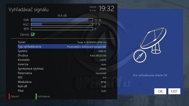

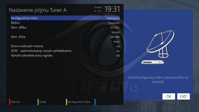

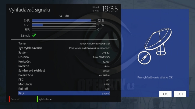

Zdravým, hádam mi niekto bude vedieť poradiť. Na mojom DM500HD som bol nútený po asi 4 rokoch nahrať nové IMAGE nakoľko sa mi staré zosypalo. Nakoľko som nemal zálohu stiahol som OpenATV 6.2 nahral image do-inštaloval doplnky (FastScan, ArchivCZSK, Youtube, CoolTVGuide ...) a problém nastal keď som chcel cez FastScan vyhľadať programy Skylink stále hlásilo že sa nič nenašlo.Tak som šiel na to manuálne zadal hodnoty pre TP ale ani tak nič nenašlo. Potom som skúsil cez DreamBoxEdit stiahnuť programy z VUčka a nahral som ich do DM500HD to prebehlo OK ale programy ani za toho frasa nejdú. Keď som kontroloval cez vyhľadávač signálu daných TP tak ten je zhruda na 95% ale keď dám vyhľadať tak nič nenájde. Sranda je tá že keď som listoval v programoch tak dva mi idú a to TA3HD a Power TV. Kde môže byť problém?
Posielam aj screenshot

Tak vyriešené aj keď tomu moc nechápem. Chyba bola v F konektore zlý kontakt. Sranda je že signál bol ale stanice nešli.
