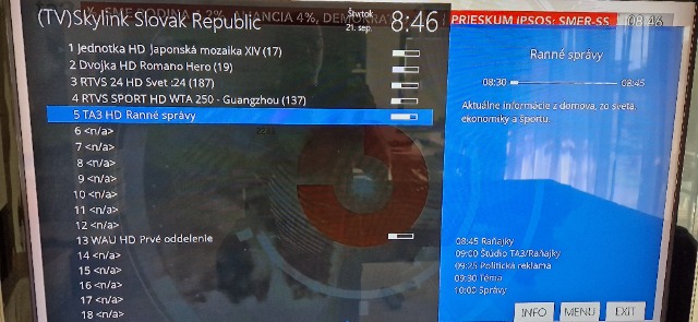

Zmizlo označenie kanálov po automatickom ladení. bolo vytvorené Rombor
Dobrý deň. Po dlhom čase som spustil na mojom VU+ Solo 2 automatické ladenie (zoznam programov sa mení, tak som si ho chcel aktualizovať a niečo preniesť do môjho zoznamu programov). Po spustení a reštartovaní mi však zmizli značky väčšiny mnou prednastavených. Programy hrajú, ale v zozname je namiesto "Markíza" len "n/a" a keď to zvolím, program ide ale v názve je DVB servise. Možno mi ušli nejaké zmeny v nastaveniach alebo v Skylinku, tak by som sa chcel opýtať, či mi viete s tým poradiť. Viem to vymazať a nanovo si nastaviť obľúbené programy, ktoré sú uložené v "last scanned" zozname po automatickom ladení, ale je to potom na dlho. Ďakujem za radu.

Spusti Fastscan hladanie a obnoví sa to.

FastScan skylinku vsetky sluzby oznacuje ako 1 - TV, ale v skutocnosti su na satelite definovane podrobnejsie 16 - TV MPEG4/SD, 19 - TV MPEG4/HD, 31 - HEVC ...
preto tie n/a (nezhoduje sa definicia sluzby po vyhladavani uzivatelom)
ako uz bolo napisane vyssie ak ste pouzili oznacenie sluzieb ako FastScan treba si ho spustit a potom preniest nove programy do svojho prehladu (buketu), ale podla obrazku to vypada ze pouzivate ich vytvoreny prehlad
PS: Prehlad Last scaned sa meni po kazdom vyhladavani, takze s upravou tohto prehladu je sa zbytocne trapit
