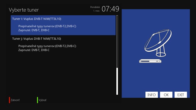

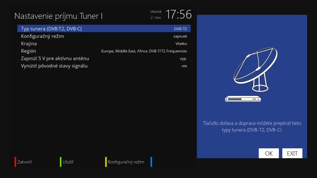

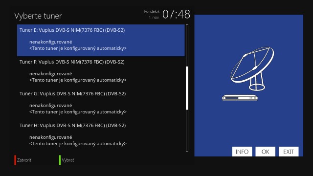

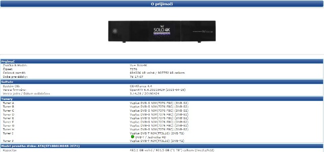

Prosim Vas o radu , mam dvojtunerovy Vu Solo4K +dalsi prikupeny  DVBT-2  tuner.Nedavno som nainstaloval novu verziu opena TV(poslali mi priamo z ellana) a prijimac zacal blbnut.Neda sa nic pozerat ked nieco nahravam,proste zablokuje mi to vsetky volne  tunery.V predchadzajucej verzii dokazalo 2 programy nahravat a 3-ti pozerat na terestralnom vysielani .Dvbt antena je ako primarny zdroj signalu,SAT  iba ako sekundar,(nemecke free stanice)..Nastavenie tunerov na screnoch  v prilohe .Viete mi prosim poradit v com je problem??,a co mam zle nastavene??.Dalsi problem mam s kopirovanim suborov z USB kluc na HDD ,takmer vzdy koncia modrou smrtou po 3 error hlaskach  ..a neustale restarty dookola.A ked sa nahodou nieco skopiruje do HDD tak mi to vobec neprehra a opet modra smrt po troch error hlaskach..Vopred velmi pekne dakujem za Vase rady..

Tak daj foto nastavenia tunerov I a J

Vojdi do tuneru J a urob fotku.

Fotky oboch tunerov v prilohe.

Nastavenie vyzerá byť OK.
