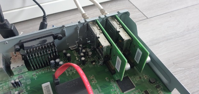

Zdravým...potreboval by som poradiť z problémom ,ktorý sa týka tuneru "B" v prijímači VU+Duo2. Stalo sa mi nasledovné. Potreboval som overiť (identifikovať) aký presne tuner mám. Tuner (

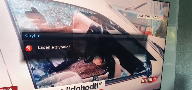

som teda vybral a detailne nafotil. Samozrejme prijímač nebol pod prúdom. Potom som ho vrátil a dnes som si všimol, že už nefunguje. V nastaveniach tunera v sekcii hľadač signálu signál je ale žiadny kanál sa nezobrazí. Na obrazovke sa zobrazuje hláška "Ladenie zlyhalo"...Vedel by niekto poradiť v čom môže byť problém?

Tak som troška pokročil. Napadlo ma vymeniť oba tunery. Výsledok bol, že tuner "A" v druhom slote tiež nefungoval. Potom som tuner"B" preložil do slotu pre prvý tuner a kupodivu fungoval. Takže z toho jasne vyplýva, že oba tunery sú funkčné a teda bude pravdepodobne problém na základnej doske. Bolo by možné ju opraviť, má niekto s takouto opravou skúsenosť? Je takáto oprava rentabilná?

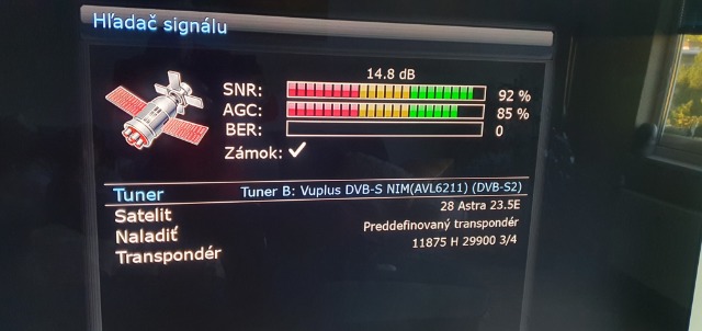

Odpoj kábel od tuneru A, nastav ho na volbu Nenakonfigurovaný a ulož. Do tuneru B pripoj kábel, nakonfiguruj ho správne podla tvojho rozvodu a urob reštart prijímača. Následne spusti ladenie cez tuner B.

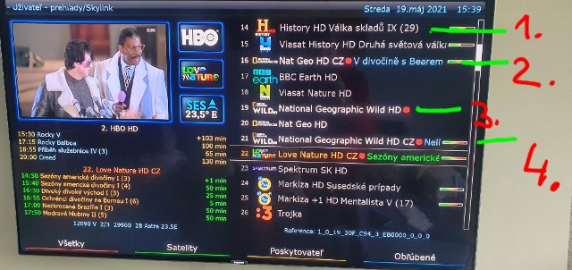

Hovorí sa, že dobrá rada zlato. Vyskúšal som urobiť všetko podla návodu a na moju radosť to klaplo. Tuner A som vypol, B nakonfiguroval a urobil reštart. Hneď po ňom B tuner ožil a už som iba zapol k nemu späť A. Otestoval som ich tak, že som spustil nahrávanie 4 kanálov naraz a všetko šľape ako hodinky. Už by som iba poprosil o vysvetlenie. Čo sa vlastne stalo tým, že som B tuner odpojil (vybral) a opäť ho vložil. Prečo potom už nefungoval. Ďakujem za pomoc....
