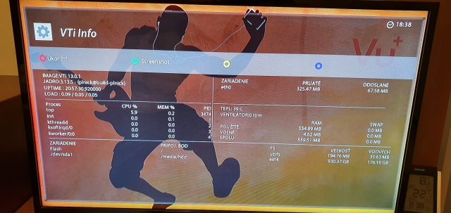

Ahoj, Peter, ďakujem za odpoveď, Image mám VTI: 13.0.1, pripájam screen obrazovky.
Ide mi o to ze sme sa všetci tešili ze si cez sviatky budeme pozerať filmy na Stream Cinema,ktoré po zaplatení poplatku už nesekajú, filmy síce šlapú v poriadku, je ale priam sizyfovská práca sa k nejakému dostať, ako to stale zamŕza pri listovaní. Satelit ako taký funguje bezproblémov, problém je len v archíve CZ/SK , tak mam veľkú dilemu či do toho pred sviatkami vŕtať. J

Je ale pravdepodobné, že je to tým, že je tam starý image so zastaralým gstreamerom, ktorého nová verzia je nutná pre správny chod doplnkov v archívoch.
VTI 13.0.1 je z roku 2017 a o chvílu klope na dvere rok 2020
Ak si box kúpil v ellane, napíš im, pošlú ti nakonfigurovanú zálohu.

Novy image
digitalne.ellano.sk/magazin-7/special/it...-solo-4k-a-vu-uno-4k
všetko vyriešil a všetko po nstaveni šlape ako má , Pekné vianoce . J

Mozno stacilo len spravit update VTI 13.0.1 na VTI 13.0.10 ktora uz ma najnovsi Gstreamer.Samozrejme predtym zaloha povodneho image.
