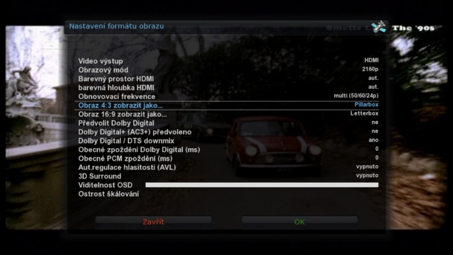

U sebe má nastaveno takto. Zkuste změnit:
Zkuste změnit položky: Obraz 4:3 ..., Obraz 16:9 ...
Každopádně to ještě může ovlivňovat nastavení TV. Musíme mít na ní nastavenu volnu, aby zobrazovala přesně jen přijímaný obraz přes HDMI (Original). Nevím jak je to na Samsung TV, zkuste případně jednotlivé volby obrazu na TV.

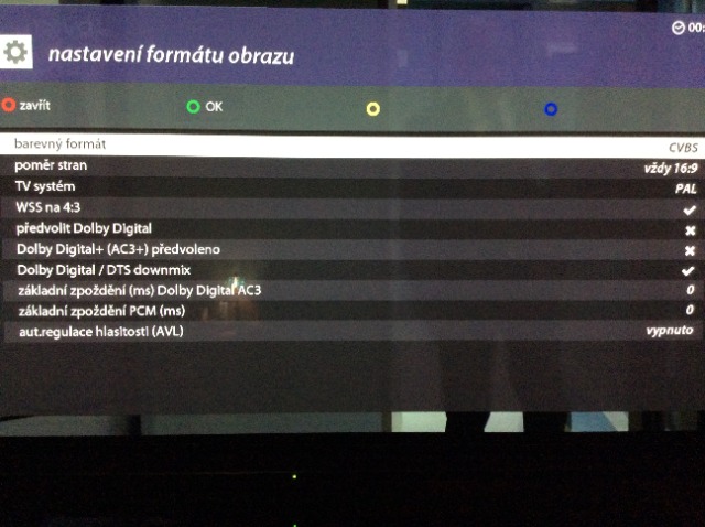

Dobrý večer,
mám prosím dotaz ohledně nastavení VU+ Zero 4K, image VTI 15.0.0. Po zapnutí sat. příjímače se mi nastaví obraz automaticky na 720p/60Hz, televizi mám LG 4K. Bohužel jsem nikde v "menu > nastavení > systém > nastavení formátu obrazu" nenašel možnost změny rozlišení obrazovky a obrazové frekvence (viz přiložený screen).
Prosím o radu a předem děkuji.
Richard
Richard

Ahoj, zmeň to CVBS na RGB, malo by ti potom ponúknuť aj rozlíšenie.
