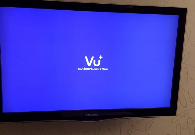

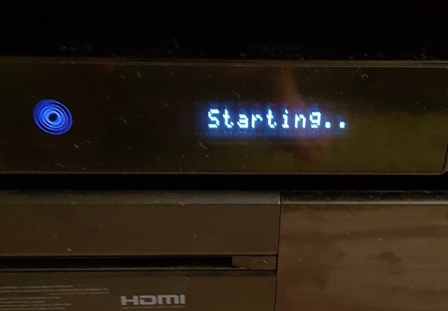

Mam podobny problem, zamrzol VU+ Solo2, po restarte zadnym tlacidlom ostala len modra obrazovka s logom Vu+ a na display ukazuje len "Starting .." ... nic ine. To iste aj po opatovnom restarte

To bude něco rozházené v systému. Budete muset obnovit ze zálohy a nebo pokud máte přijímač od Ellano, tak napište na info@ellano.sk žádost o zaslání image a nahrajte tam ten. To by mělo problém vyřešit.
