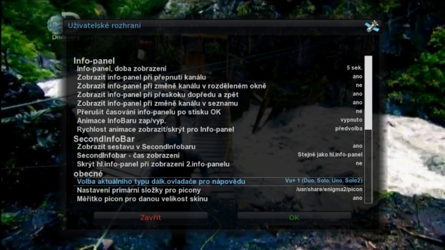

dá se to nastavit.
V E2 si zvolíte mód ovladače (jsou tam 4 možnosti). U jednoho přijímače si tedy zvolíte jinou možnost, aby měly oba přijímače rozdílné nastavení:
Pak pak si podle tohoto návodu nastavíte jeden z ovladačů:

dá se to nastavit.
digitalne.ellano.sk/forum/105-vu/5655-navody

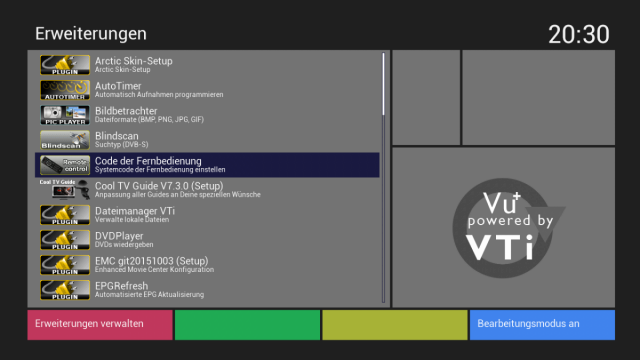

Ďakujem ,skúsil som to podla tvojho návodu ale nefungovalo to, potom som našiel tento návod na zmenu dialkového k 4K VU prijímačom, vo VTI image- menu-moduly-Kod DO som zmenil na 4 a teraz to už šlape OK.
